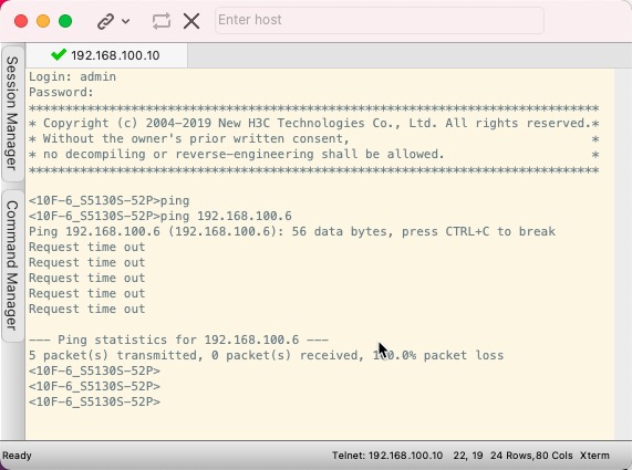

S5120S-52P 出现 管理地址ping不同~但是正常的上联T口跟终端接入的A口 业务流量都正常。就是管理地址无法访问。想问问 有没有其他同学也有这种问题。主要是开了SNMP给zabbix 做数据采集。没有管理地址属实不行。同网段的交换机去ping 也不通
上联 核心交换机,DHCP业务都在核心交换机。
设备上联口为trunk 终端接入为access
管理vlan 是vlan 10

不好意思,可能是我上面写漏了,它是这样子的。过一段时间之后不通。重启完之后,又通了,正常就是一个月左右的时间,就会出现管理地址不通。十几台5130都会有这种情况
