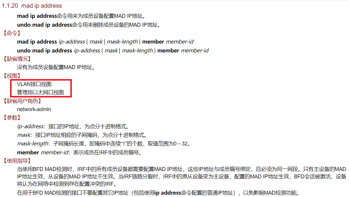

mad只能在int vlan接口或管理口下配置,其他三层接口无法配置。
