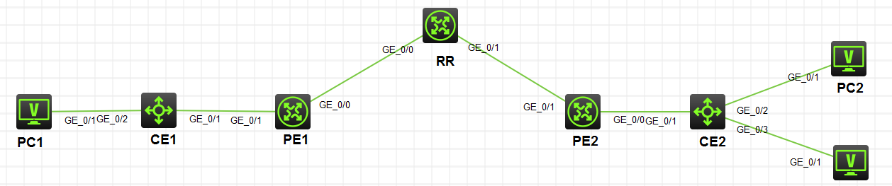

想在CE1和CE2上建VxLan隧道,CE1和CE2建的源和目的地址在vpn实例里,源和目的地址能ping通,但是隧道不能up

这个是CE1的配置,MTU改了还是不行,还想着tunnel 口在vpn里,还在tunnel里绑定了vpn

是不是不能在VPN里再建vxlan隧道啊????
