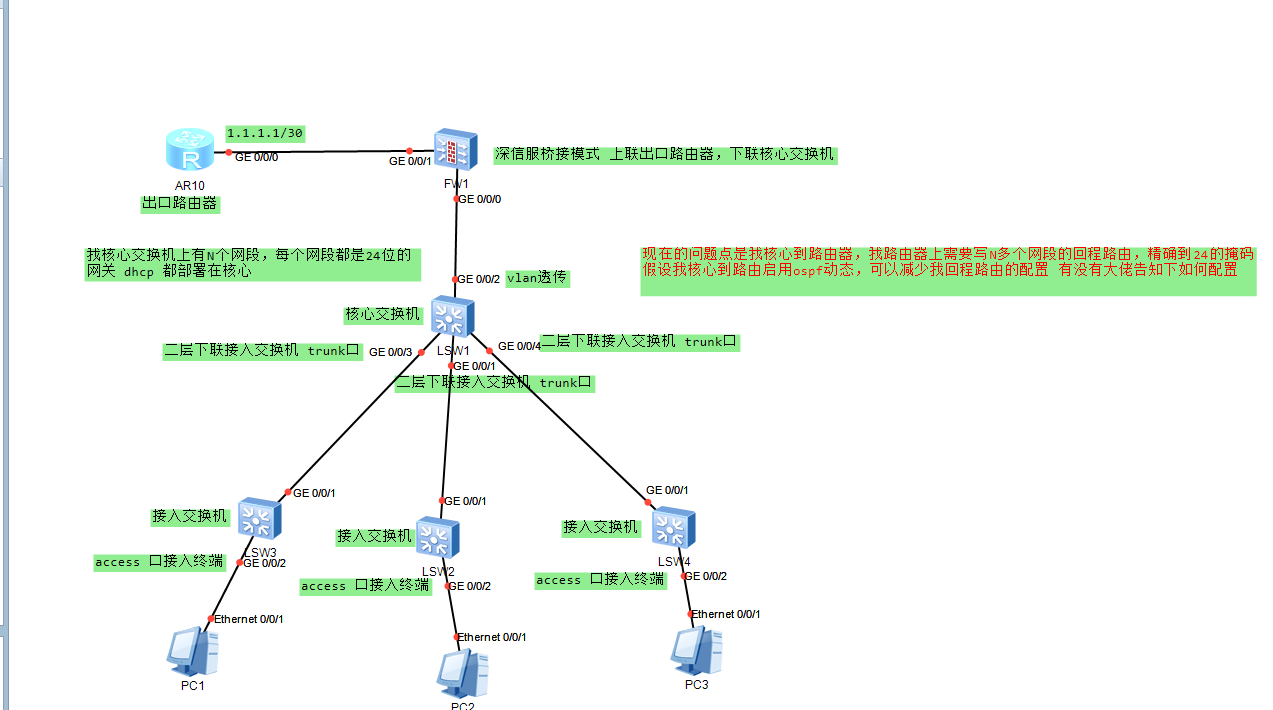

ospf 组网配置
粉丝:23人 关注:0人
起ospf进程,在宣告地址段啊,静态路由的话,如果都是一个地址段,例如192.168.0.0  0.0.255.255 直接可以写在大段,也不一定就用24位掩码。
网桥不用管的,直接核心和路由器的互联地址宣告,还有核心下的业务地址
zhiliao_YM 发表时间:2022-04-06 更多>>
主要是不知道在哪个接口下 宣告网段,因为中间有深信服桥接
安尼尔 发表时间:2022-04-06
ospf 100 ospf arer 0 network 1.1.1.1 0.0.0.0 再到物理接口下,ospf enable 100 area 0 么
安尼尔 发表时间:2022-04-06
段

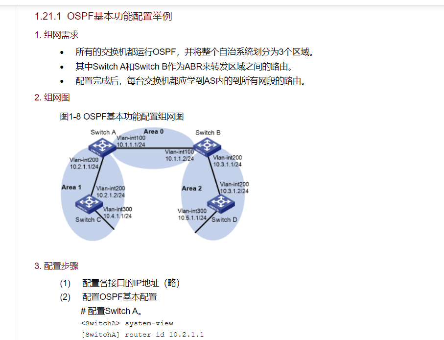

参考:只是用area 0就够了
https://www.h3c.com/cn/d_202203/1566651_30005_0.htm#_Toc97019449
