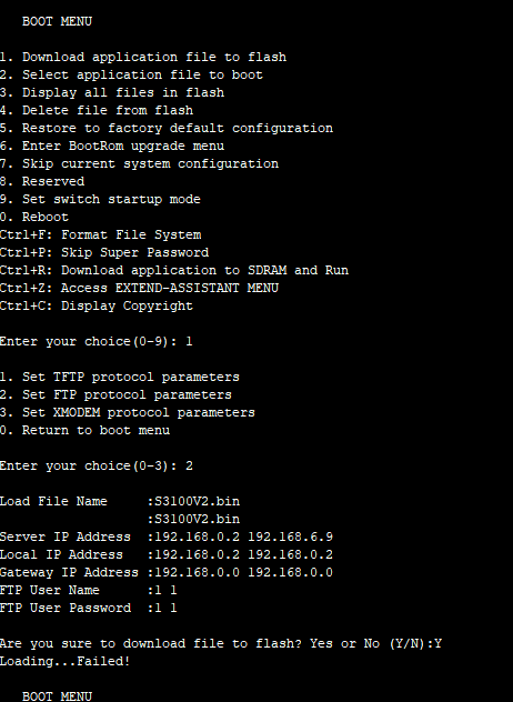

G0/0/1口和笔记本直连,192.168.0.2是ftp服务器,S3100无法设置端口参数吗

把你的笔记本网卡也改成192.168.0.x 网段的
使用tftp 方便一些

笔记本ip是192.168.0.2,ftp也在笔记本上,主要是交换机没找到配置ip的地方
zhiliao_uGIMea 发表时间:2022-04-07
我看交换机的local IP address 是192.168.0.2,你把你的笔记本改成192.168.0.3
发表时间:2022-04-07
使用tftp 方便一些

服务器ip为6.9 那么本地ip需要配置在相同网段
这个交换机在哪里可以配置端口IP呢
