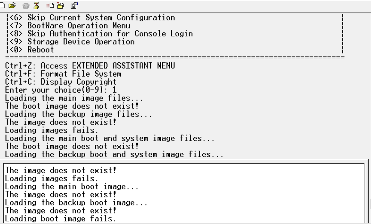

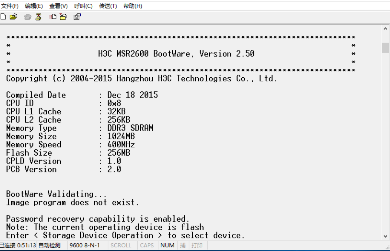

MRS 2600- 10-XI版本对吗,怎么启动不了

您好,网络不可达,检查TFTP或者FTP设置,检查3CD路径

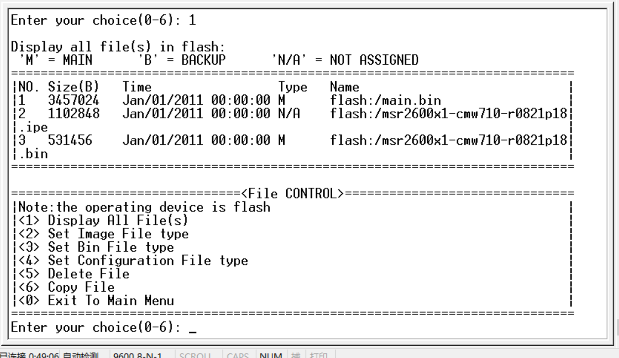

你是用的什么方式升级的,TFTP FTP 还是什么?可以参考一下案例说明,软件版本也在这个连接里
https://www.h3c.com/cn/d_202202/1542082_30005_40.htm#_Toc91786520
zhiliao_xm7J2A 知了小白
版本对吗
zhiliao_xm7J2A 知了小白
串口
