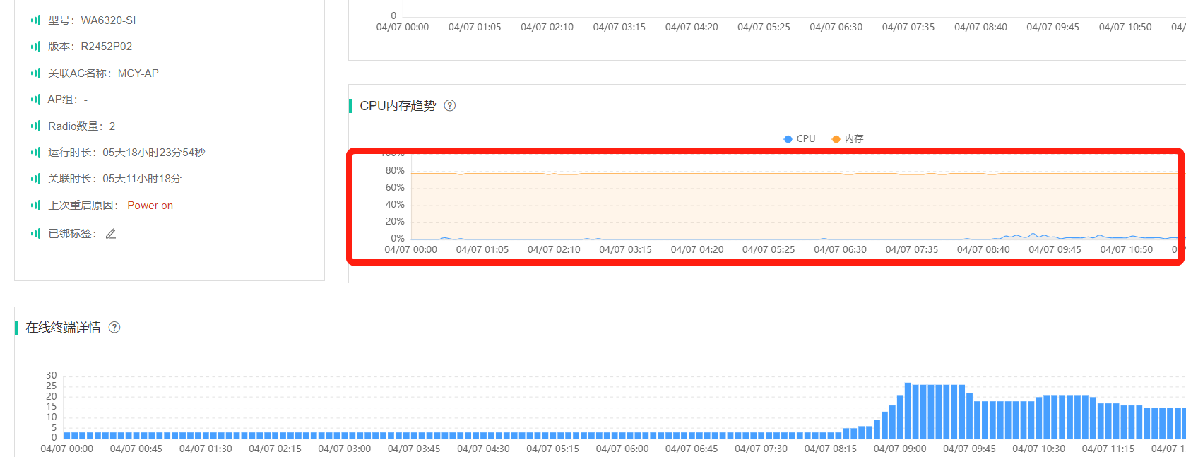

wa6320-si-fit 内存过高,一直 77%,是否正常?
软件已升到最新版本。cloud模式。
开机,默认配置时也是这么高。
粉丝:1人 关注:7人
看看会不会一直上升,这个稳定77正常的
粉丝:23人 关注:0人
我的wa5320内存稳定在50%左右,如果内存大,可以格式化下系统,重新刷下试试
粉丝:114人 关注:1人
启动时会比较高,后面就会将下来
一直稳定在77 先这样了,谢谢大家
