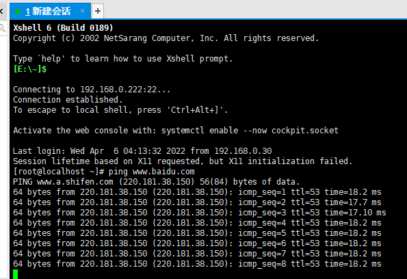

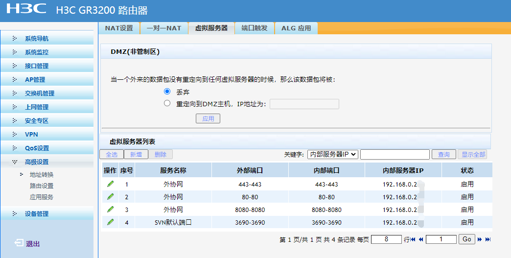

公司买了两台dell的物理服务器,又买了台H3C GR3200的千兆路由,服务器和路由器的线都连接好了,现在端口映射也做好了,局域网内可以访问到,但是外网无法访问,登录到服务器,ping www.baidu.com,ping不通,是不是路由器哪里需要配置一个外网访问的权限?

端口映射是不是没做好,还有你映射服务的端口是多少,是不是被运营商封了

外网端口改下吧,这些80 443 基本都回被封的,需要备案的

虚拟服务器列表我新增了10002的端口号,内部外部都是10002,然后我用WAN的IP+10002,访问不到,然后用内部服务器IP+10002,也访问不到,提示无法访问此网站

外部端口可以变化,内部的是固定的呀,80就80 443 就443啊

感谢大佬,可以访问了

回复亚辉:
看下服务器dns有没有问题,先让服务器正常上网

现在我的80、443、8080、3690端口在局域网都可以正常访问,外网不能访问
亚辉 发表时间:2022-04-08
443.80需要运营商备案

我又新增了10002端口,IP+10002,还是访问不到,提示无法访问此网站

回复亚辉:
打工魂 发表时间:2022-04-08
