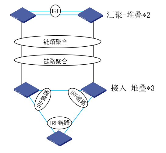

现网:
   如下拓扑图,有两个堆叠组,分别是2台汇聚堆叠,3台接入堆叠。
问题:
   在不增加线缆的情况下,3台接入交换机可以做MAD分裂检测吗? 配置指导找了,都没合适的方案
粉丝:11人 关注:0人
可以啊,复用上行接口做lacp bfd检测,不需要加线
粉丝:4人 关注:0人
总共有LACP MAD检测、BFD MAD检测、ARP MAD检测,=;
BFD检测需要额外连线肯定不行,LACP MAD检测和ARP MAD检测可以基于现有业务,主要是有3台设备,有一台设备没有连到上层,当前做不了,如果在最下面接入上再连一根线到上层做聚合可以用lacp mad
段
粉丝:人 关注:人
按照你这个拓扑,没有合适方案,还是在三个交换机间连网线吧!之后选择你熟悉的方案做mad
