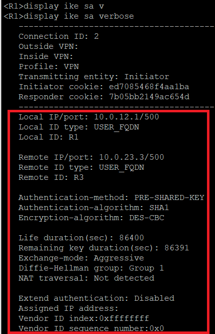

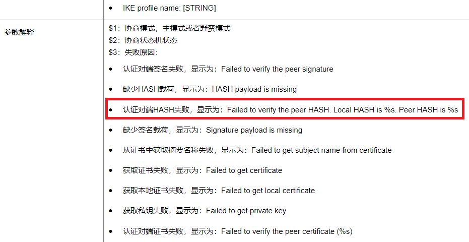

防火墙野蛮模式跟深信服设备对接IPSEC,debug报错Reason: Failed to verify the peer HASH. Local HASH is,共享密钥没有包含特殊字符。
因为ike算法是公有算法,模式一致。检查发现预共享秘钥配置 为字母@数字的格式。
将@去掉,改为纯字母后,发现可以正常建立。
与深信服对接时,不论是域名fqdn还是秘钥都要以字母或者数字的形式进行对接,不要配置带有特殊符号。

https://zhiliao.h3c.com/Theme/details/57927
但是密钥是字母大小写加数字没有带其他特殊字符阿

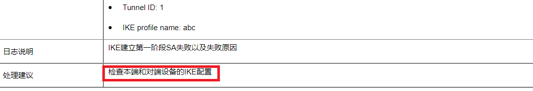

官网给的建议就是核对两边的配置。
把ike涉及到的参数都核对一遍吧。
https://www.h3c.com/cn/Service/Document_Software/Document_Center/Home/Security/00-Public/Command/Message/H3C_Sec_Message(V7)-Long/?CHID=382261#_Toc98964436
