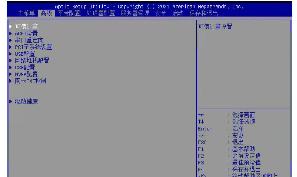

H3C UniServer R2700 G3在UEFI BIOS中看不到阵列卡设置

bios界面如上,请问有解决办法吗
三条 九段
粉丝:19人 关注:3人
1.建议首先检查启动模式是否是UEFI,如果是legacy模式,在BIOS中看不到阵列卡配置选项,而是在自检过程中进入阵列卡配置界面
2.如果是UEFI,建议检查阵列卡识别信息是否正在,在HDM中能否识别到阵列卡。
3.检查阵列卡安装是否到位,关机断电后,可以插拔阵列卡。按照手册检查阵列卡槽位是否正确

服务器下电,重新插拔一下阵列卡,或者进hdm口看一下能否正常识别到

启动模式是传统模式把,不是默认的uefi的。把启动模式换一下
