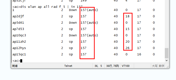

AP空负载状态0终端 RXBUSY百分之20可以推断存在干扰吗?
2022-04-09提问
  • 1收藏,2546浏览
昨天升级了下系统版本,dis了一下发现所有使用157信道的AP  使用率都比较高,没有负载的情况下百分之20左右。令人挠头。。
下图中4个开启的157的AP 不在同一区域(同一个办公环境内,但没有重叠覆盖,可以排除同频干扰),

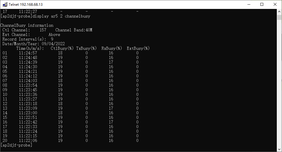

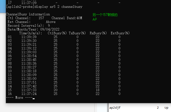

登录AP使用命令display ar5 1 channelbusy 查看信道情况,发现使用157信道的,RXBUSY接收都是20左右,降低发射功率到15之后没有效果,手头用电脑扫描AP所属位置SSID没有其他使用157信道的wifi。。挠头,求教各位老师
粉丝:114人 关注:1人
20其实不高的,你可以看看周边是否还存在其他信号
20还好,只要空间存在同频段的就会有感染
