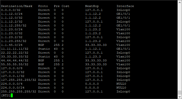

设备1/2/3/4/5环回口地址分别为11.11.11.11-55.55.55.55
1-2 静态路由打通环回口地址
2-3trunk互联 透传VLAN100  SVI口建立互联接口
2-4 3-4 4-5运行ospf ,2/3/4/5环回口均加入ospf
2-3通过环回口建立IBGP ipv4邻居
2中在ospf中import静态,并将ospf与bgp相互引入

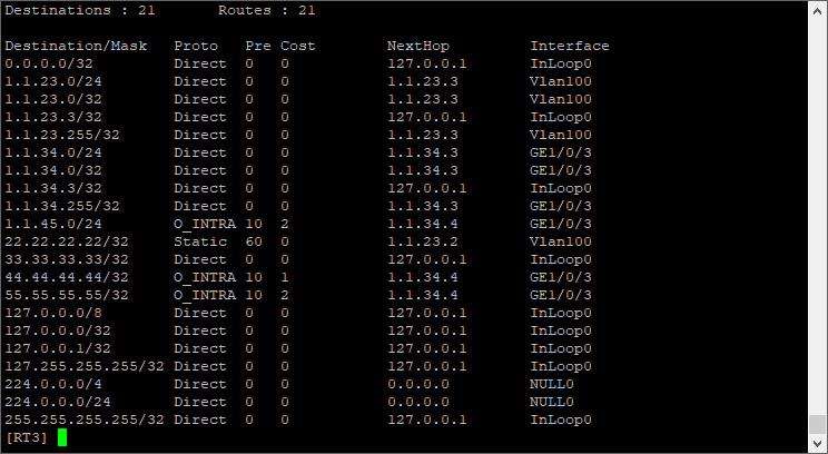

3上看不到2引入的静态路由

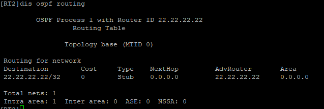

查看2的lsdb 存在11.11.11.11,但没有该路由
这是什么原因?
希望2-4断路时,通过2-3的IBGP逃生,与5互通
#RT2的lsdb
#RT2的路由信息
#RT3 路由表

问题就是ospf引入了静态路由 又引入到BGP里 但是bgp学不到对应的静态路由
