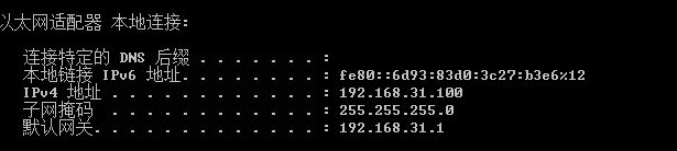

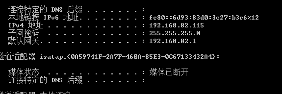

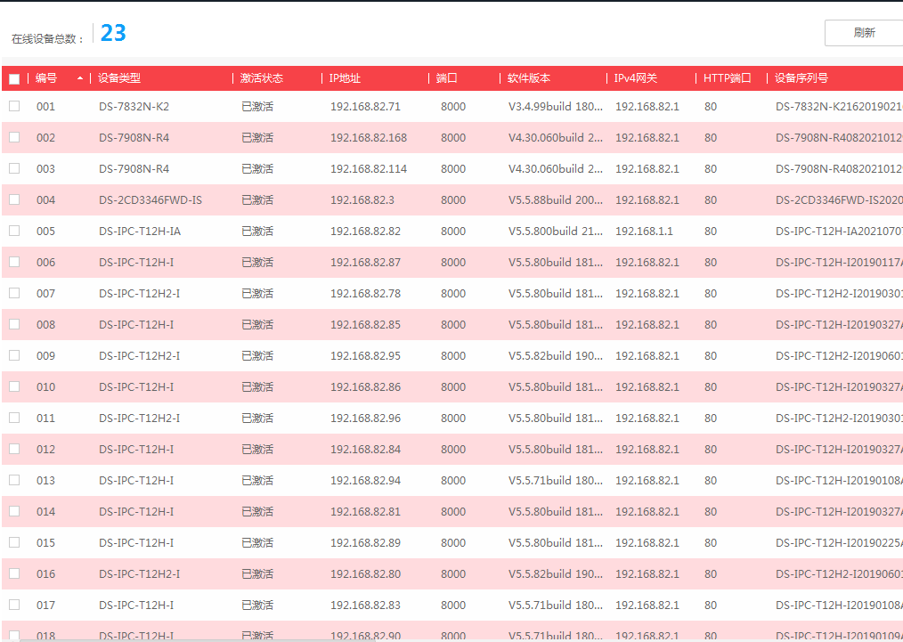

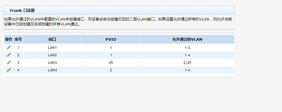

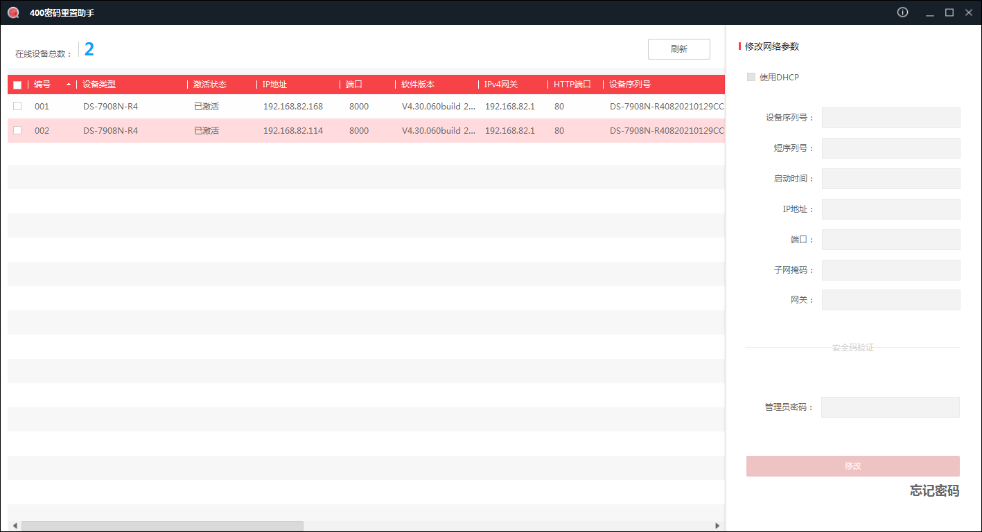

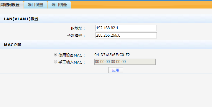

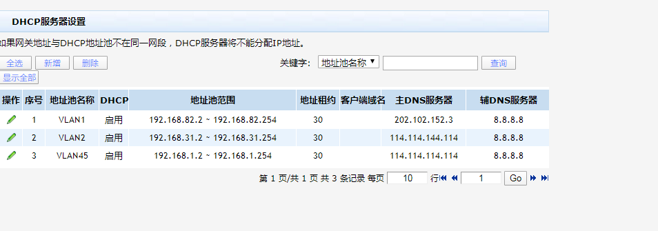

在WLAN中设了31和82网段,端口互通。电脑在31段,监控在82网段。如果电脑在31网段只能找到两个监控头,放在82段可以找到23个监控头。请问原因?

确保两个段互通没问题的话,估计就是监控只能搜索同网段了吧,打jk厂商问问

1、摄像头有没有设置网关地址
2、搜索软件设置一下搜索网段,包含你的这两个网段
3、和海康确定一下能不能跨网段搜索摄像头

其发现组播协议不支持跨网段
