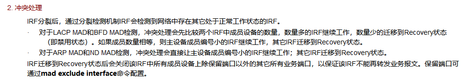

两台交换机做的堆叠,主备倒换了现在是主优先级1,备优先级是32。请问如果堆叠线断了mad是shutdown优先级高的设备,还是阻塞优先级低的主设备?希望有实际经验的回答下

bfd具体原理如下,可以看下正常状态是不是主设备生效为正常状态
·     当IRF正常运行时,只有主设备上配置的MAD IP地址生效,从设备上配置的MAD IP地址不生效,BFD会话处于down状态;(使用display bfd session命令查看BFD会话的状态。如果Session State显示为Up,则表示激活状态;如果显示为Down,则表示处于down状态)
·     当IRF分裂形成多个IRF时,不同IRF中主设备上配置的MAD IP地址均会生效,BFD会话被激活,此时会检测到多Active冲突。

堆叠分裂后,mad检测到双主后,member id 大的进入recovery状态,建议你将member id为1的成员设备设置高优先级

会阻塞成员编号大的设备
