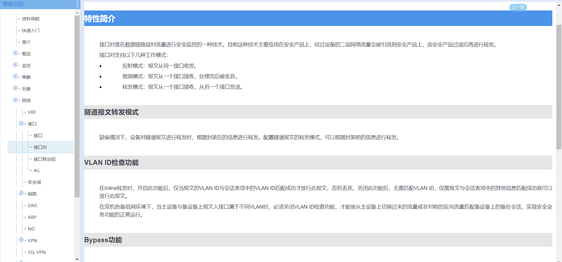

建议点击防火墙右上角的小问号打开帮助文档。
粉丝:1人 关注:1人
VLAN ID检查功能
在Inline转发时,开启此功能后,仅当报文的VLAN ID与会话表项中的VLAN ID匹配成功才放行此报文,否则丢弃。关闭此功能后,无需匹配VLAN ID,仅需报文与会话表项中的其他信息匹配成功就可以放行此报文。
在双机热备组网环境下,当主设备与备设备上报文入接口属于不同VLAN时,必须关闭VLAN ID检查功能,才能使从主设备上切换过来的流量或非对称的反向流量匹配备设备上的备份会话,实现安全业务功能的正常运行。
