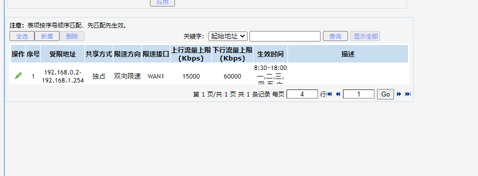

H3C ER3200G2里面的QOS怎么设置每IP最大网速,里面功能叫法不大看得懂,比如我想设置每IP最大速度6MB/S

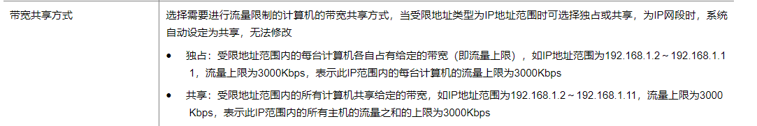

带宽共享方式
选择需要进行流量限制的计算机的带宽共享方式,当受限地址类型为IP地址范围时可选择独占或共享,为IP网段时,系统自动设定为共享,无法修改
·     独占:受限地址范围内的每台计算机各自占有给定的带宽(即流量上限),如IP地址范围为192.168.1.2~192.168.1.11,流量上限为3000Kbps,表示此IP范围内的每台计算机的流量上限为3000Kbps
·     共享:受限地址范围内的所有计算机共享给定的带宽,如IP地址范围为192.168.1.2~192.168.1.11,流量上限为3000Kbps,表示此IP范围内的所有主机的流量之和的上限为3000Kbps

另外还有我核心交换机的地址是否要排除出去?

我看单位是Kbps,换算成6MB/s的话,是不是应该填6*1024*8=49152

你现在的就是最大60M

8倍的关系6*8*1024.如果要精确的话。

独占,自己有,共享,大家有。
我填的60000换算成实际速度,是7M/S 还是60M/S?
