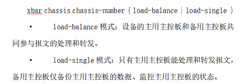

主控有切换模式的命令
电源没有下电命令只能shutdown 或者reboot
