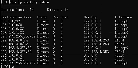

interface GigabitEthernet0/3 port link-mode route ip address 192.168.3.253 255.255.255.0 #
interface GigabitEthernet0/4 port link-mode route ip address 192.168.4.253 255.255.255.0 #
interface GigabitEthernet0/5 port link-mode route ip address 192.168.180.253 255.255.255.0
3、4、5三个接口启用三层接口,配置了默认网关。但是除了4.253可以ping通,其他都不同。ip route-static里有没有其他直连接口,请问是哪里的问题?
粉丝:114人 关注:1人
另外三个接口都up了吗 如果没有up就无法产生直连路由
路由器可以ping通两个网段的客户端,但是客户端无法互相ping通,这个啥原因。。
