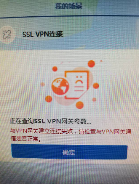

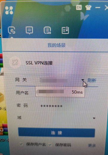

用定制的iNode客户端测试,报错信息如下图,请大佬看下什么原因,ping和telnet防火墙都正常。
H3C SECPATH F1020位于网络边缘出口,直连核心交换机。

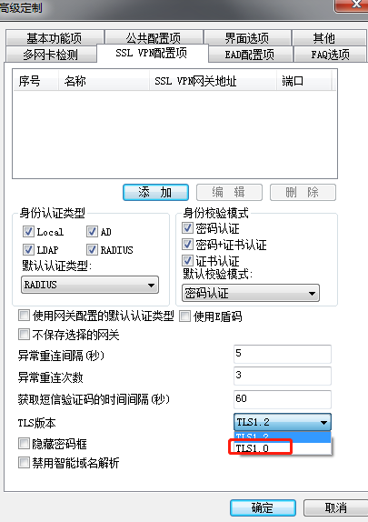

zhiliao_YIW0Df 知了小白
问题已解决,定制iNode客户端时,TLS版本选择1.0
