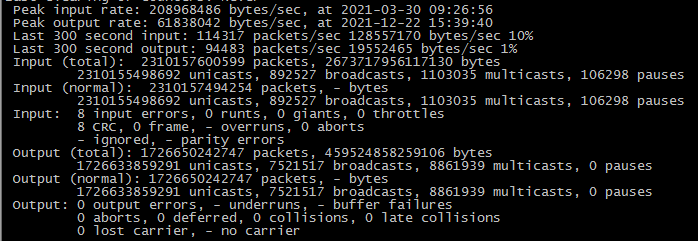

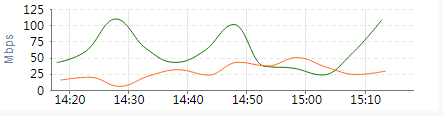

万兆端口,请问怎么处理?
粉丝:20人 关注:14人
一般情况下,是imc这边默认采集指标使用的oid与设备不符。可以确认设备侧获取正确值的oid,然后在imc上通过自定义性能指标来定义采集。
