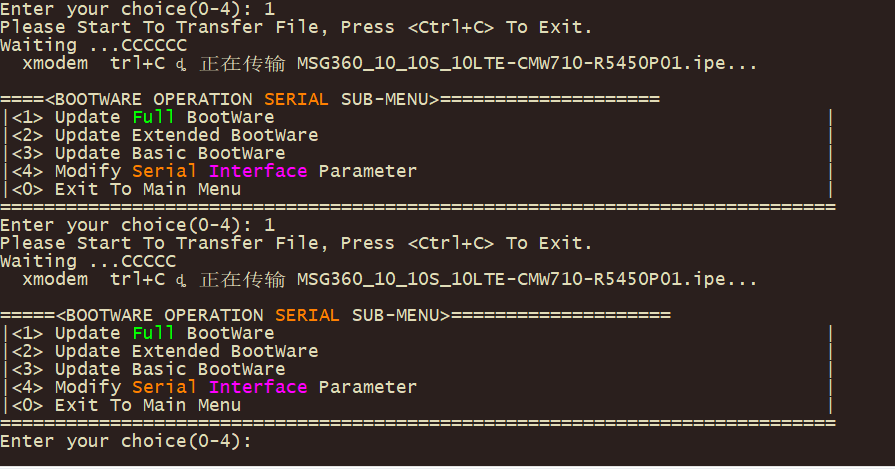

您好,可以麻烦再看一下我补充的这个图片嘛?出现了这样一个问题
雷姆 发表时间:2022-04-12
图片没看到呢
发表时间:2022-04-12
回复:
在下边的回答里面,自问自答了一下,因为上面的不能再修改了
雷姆 发表时间:2022-04-12

雷姆 四段
粉丝:5人 关注:6人
看不到传输速度,但是好像也没报错
在文件-传输--xmod
发表时间:2022-04-12 更多>>
可能你使用的工具不一样吧 ,我记得xshell 直接弹窗一个界面显示速度
发表时间:2022-04-12
