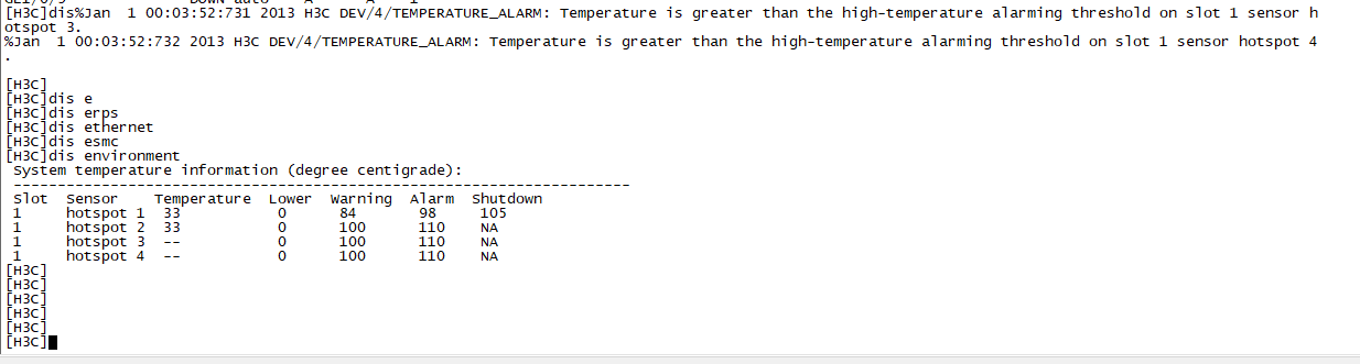

交换机SYS亮红灯 提示这个信息 是属于硬件故障吗?
粉丝:19人 关注:0人
看起来是温度传感器出了问题,可以先检查下机房通风是否正常,设备风扇是否正常,如果都正常联系400更换吧。

硬件故障,如果b是温度过高,就是传感器问题了

交换机上温度传感器故障,如果在保的话反馈400保修。
联系400,在保的话走备件变更吧。

 交换机是5130s      sys系统灯 红色长亮     日志报这个是什么意思 Temperature is greater than the high-temperature shutdown threshold on slot 2 sensor hotspot 6. The slot will be powered off automatically. 风扇和电源状态都是正常的
