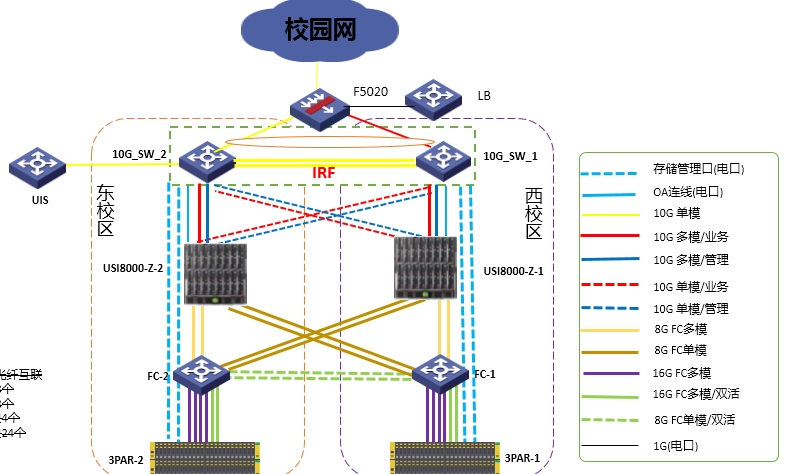

cas平台经常出现主机状态出现异常+虚拟交换机“vswitch0"故障,主机管理链路中断
但是好像又没发生什么,应该是很短时间内恢复的,因为只出现报警,但没有实质性的故障现像;
两个附件分别是两台做irf的交换机的配置,是直连两台刀箱服务器的,以及cas平台服务器的日志文件
平台在2018年部署完成并正常使用,故障现像是2022年3月份开始经常出现问题直到现在还是这样。期间CVM备机出现offline状态,于2022年4月11日
解决的CVM热备故障的问题,不知道这个CVM热备故障会否造成我所描述的问题?

故障主机是管理节点或者仲裁节点吗?是的话,可以看一下cvm_master_slave.log
网盘里的文件是CASserver.log和IRF配置的交换机配置文件
水境真人 发表时间:2022-04-12 更多>>
是所有主机都这样,不是某一台
