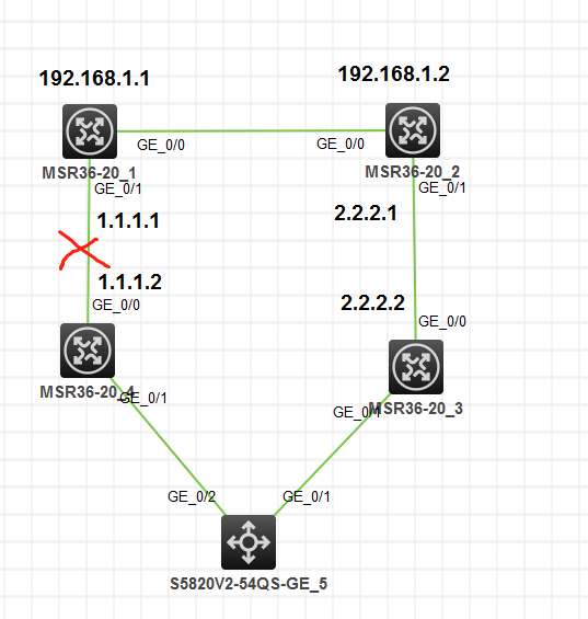

qa entry wan 1
 type icmp-echo
  destination ip 1.1.1.2
  frequency 3000
  next-hop ip 192.168.1.1
 reaction 1 checked-element probe-fail threshold-type consecutive 6 action-type trigger-only
  source interface GigabitEthernet0/1
当源端口是 source interface  GigabitEthernet0/0或GigabitEthernet0/1时有什么区别?
当1.1和1.2之间线路断开,track目标为1.2,next-hop ip 192.168.1.1,source接口为G0/0,那么track状态为 Negative。
当1.1和1.2之间线路断开,track目标为1.2,next-hop ip 192.168.1.1,source接口为G0/1,那么track状态为 Positive。
这是为什么呢?

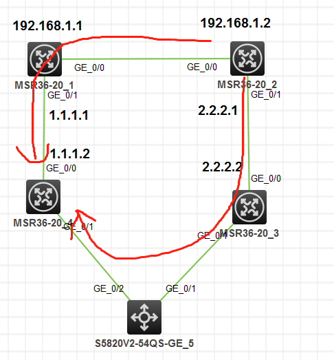

source interface是用来设置你的nqa测试使用的源ip地址的,比如source interface  GigabitEthernet0/0,那你的nqa发出的ping包里的源地址就是192.168.1.2。
你说的改接口以后状态不一样,我觉得要检查一下配置并保存重启一下。理论上你把链路物理断开或shutdown的话,1.1.1.1和1.1.1.2这两个地址应该全down了,探测结果必然是fail。
MSR36-20_1: ip route-static 0.0.0.0 0.0.0.0 1.1.1.2 track 1 ip route-static 0.0.0.0 0.0.0.0 192.168.1.2 preference 80 ----------------------------- MSR36-20_2: ip route-static 0.0.0.0 0.0.0.0 192.168.1.1 track 1 ip route-static 0.0.0.0 0.0.0.0 2.2.2.2 preference 80 ----------------------------- MSR36-20_2: qa entry wan 1 type icmp-echo destination ip 1.1.1.2 frequency 3000 next-hop ip 192.168.1.1 reaction 1 checked-element probe-fail threshold-type consecutive 6 action-type trigger-only source interface GigabitEthernet0/1 当1.1和1.2之间线路断开,track目标为1.2,next-hop ip 192.168.1.1,source接口为G0/0,那么track状态为 Negative。 当1.1和1.2之间线路断开,track目标为1.2,next-hop ip 192.168.1.1,source接口为G0/1,那么track状态为 Positive。 这是为什么呢? 既然指定了next-hop ip,当源端口是 source interface GigabitEthernet0/0或GigabitEthernet0/1时又有什么区别? 谢谢

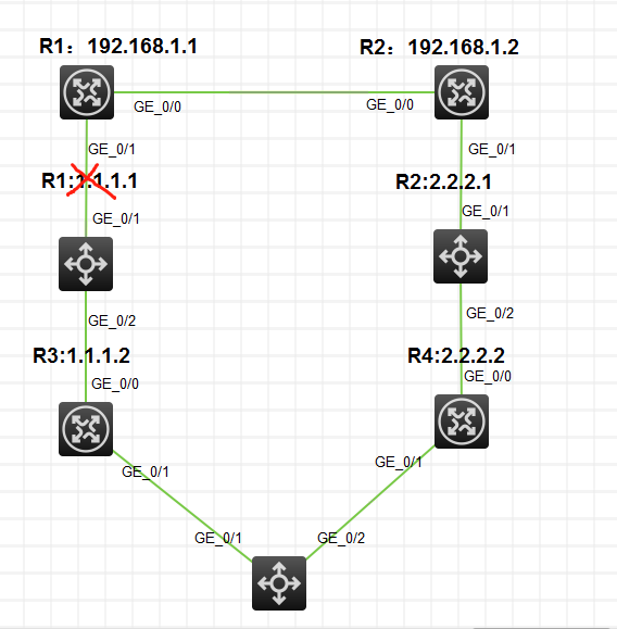

R1:
R2:
qa entry wan 1
 type icmp-echo
  frequency 3000
这是为什么呢?
