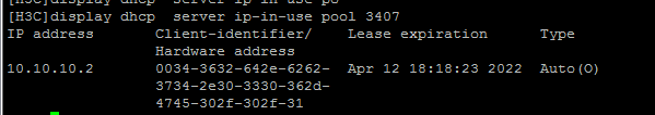

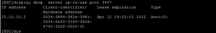

设备1地址池的状态

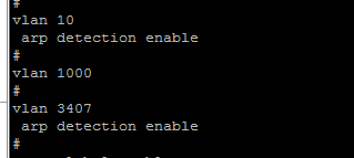

arp detection enable
缺省情况下,ARP Detection功能处于关闭状态。
请在所有需要进行映射的VLAN(包括原始VLAN和转换后VLAN)上都使能ARP Detection功能

还是无法下发IP地址 状态为O
