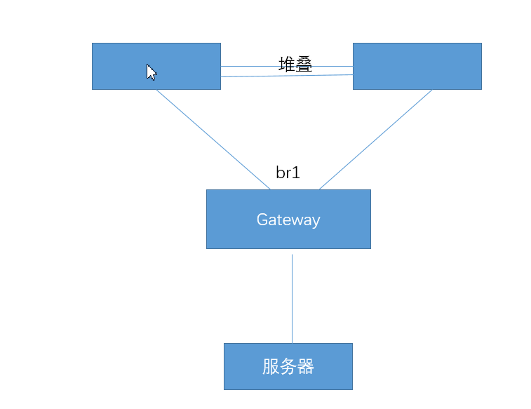

S6800作为一个网关接入设备,下联几台服务器,S6800的47/48口在聚合组1,二层trunk对接对端的一组堆叠设备,当有以下报错时,服务器到网关就会丢1-2个包
LAGG/6/LAGG_INACTIVE_PARTNER: Member port XGE1/0/47 of aggregation group BAGG1 changed to the inactive state, because the aggregation configuration of its peer port is incorrect.
STP/5/STP_BPDU_RECEIVE_EXPIRY: Instance 0's port Bridge-Aggregation1 received no BPDU within the rcvdInfoWhile interval. Information of the port aged out.
对端设备是一组juniper的堆叠交换机,开启了lacp,放行了trunk all,不知道什么原因,麻烦看下
粉丝:2人 关注:3人
首先第一个日志的意思是:XGE1/0/47端口在聚合组里面变成非选中了,原因对端端口的配置不正确;
第二个日志是在规定的时间内,聚合组1没有收到STP的BPDU报文;
感觉都是上面IRF的问题,请查看一下上面的IRF是不是有修改过配置》
