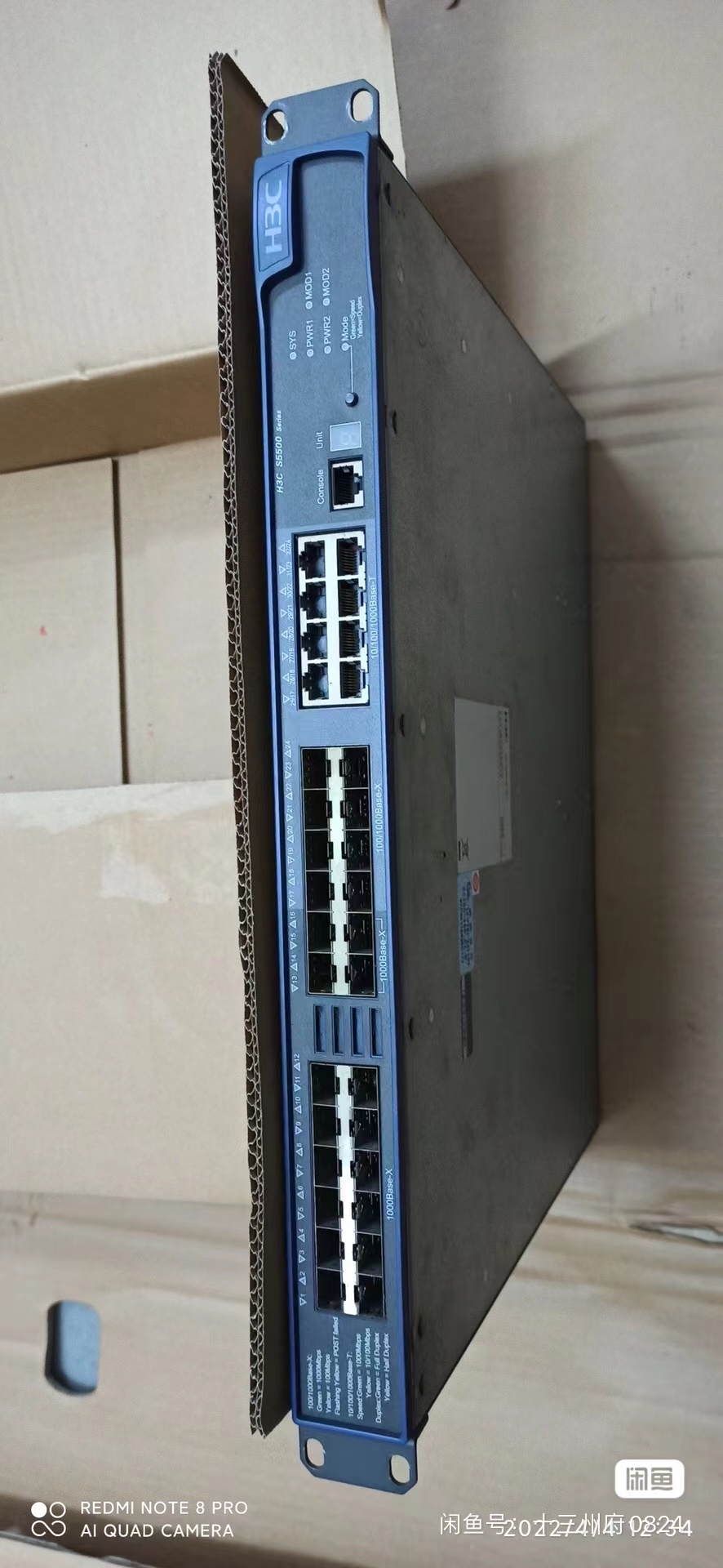

这种交换机24只光口,是不是能同时支持接收数据跟发送数据
假如这个光口的数据能不能发送到另外远端的一个交换机上,插入光模块进行接收
是不是跟电口同一个工作原理,可以接收可以发送

光口接对端电口也是可以的 需要有光电转换器
这款交换机的17到24 是Combo口,也就是只能选择用电或者用光不能同时用

可以,但是17-24 是光电复用,只能同时使用一个口,要么光口要么电口
