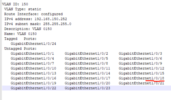

交换机的vlan 150如上图,我的电脑接在18网口处,交换机接在路由器上,路由器的网段是192.168.0网段的,我的电脑得到的ip依然是192.168.0网段的,为何不是192.168.150网段的呢?它在vlan 150里面。是我的设置有问题吗
1、18接口配置提供下?
2、我猜测是因为你交换机的上联口是和18号口是在同一个VLAN,且DHCP起在了路由器上

1/0/18口的网线 插在你路由器的lan口上,
你路由器应该是开着DHCP呢,关闭你路由器的DHCp

dhcp在哪个地方的,是不是获取地址的时候找错dhcp server了

1、交换机开启dhcp
[]dhcp en
dhcp server ip-pool 123
network 192.168.150.0 mask 255.255.255.0
gateway-list 192.168.150.1
dns-list 8.8.8.9
expired day 1 hour 1
2、18口配置成vlan 150
int g1/0/18
po ac vl  150
3、看了你补充问题,你的5024 不知道dhcp server,所以你获取不到150 段的地址

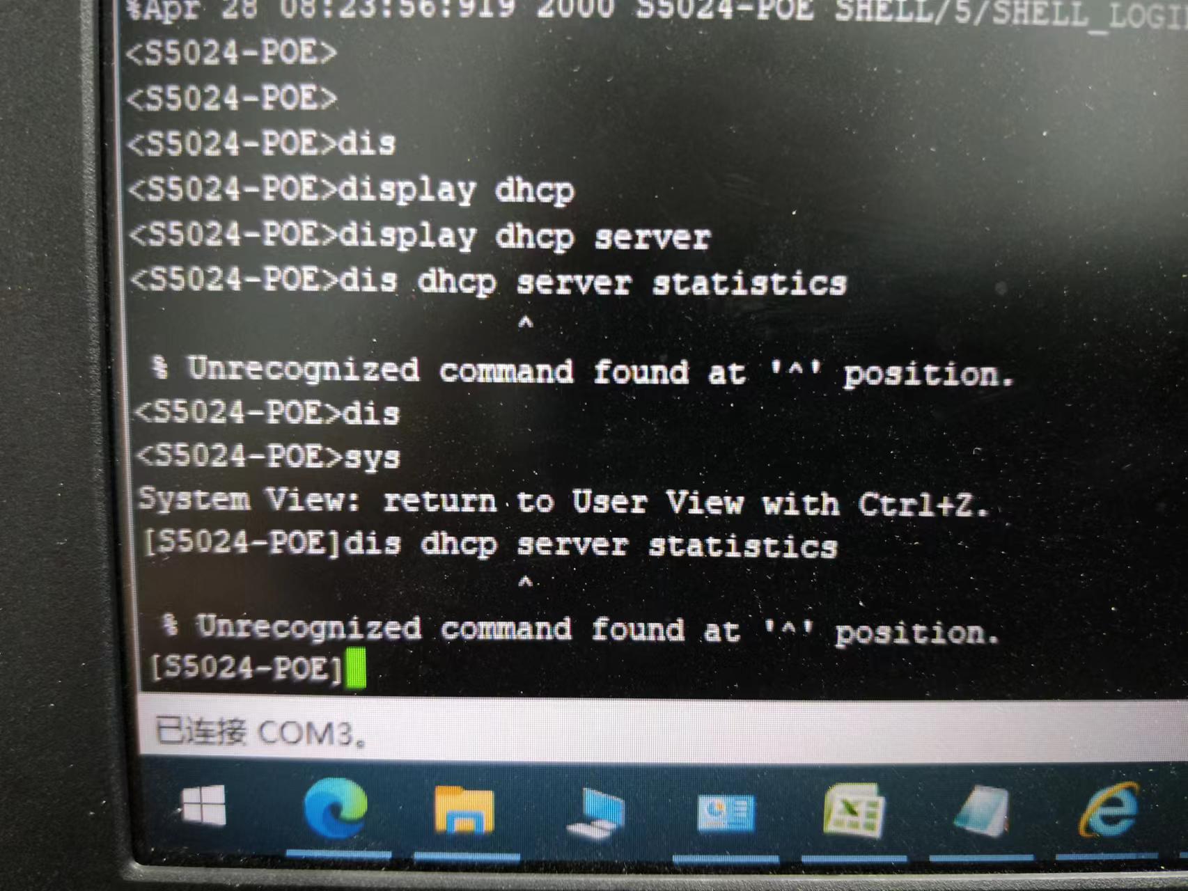

我想看看dhcp的状态,发现看不了

你这个型号不支持dhcp
