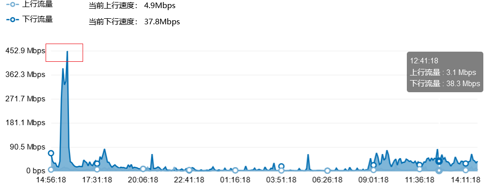

怎么查询这个峰值流量来自那个用户。组网架构 MER5200(PPOE)→H3C S5560S (三层交换机网关,)
如果要查看历史记录的峰值用户,需要在交换机上配置sflow,然后外部整一个sflow的分析服务器

之前没配置现在怎么查,
zhiliao_JSOQIz 发表时间:2022-04-13
那不行
