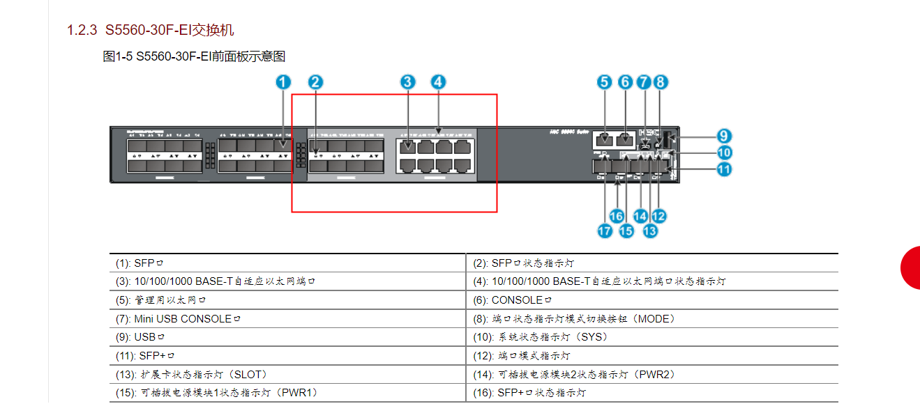

这种交换机光口与电口的端口号一样,是不是用了电口就不能用光口,用了光口就不能用电口
粉丝:17人 关注:2人
是的,光电复用口,只能同时激活一种状态。
【使用指导】
Combo接口是一个逻辑接口,一个Combo接口物理上对应设备面板上一个电口和一个光口。电口与其对应的光口是光电复用关系,两者不能同时工作(当激活其中的一个接口时,另一个接口就自动处于关闭状态),用户可根据组网需求选择使用电口或光口。
指定auto参数时,接口的物理类型与连接介质的有关:
·     Combo电口没有连接双绞线且Combo光口安装光模块时,则Combo光口处于激活状态。
·     Combo电口已经连接双绞线且处于UP状态,此时在Combo光口安装光模块,Combo电口仍处于激活状态。当设备重启后,Combo光口处于激活状态。
·     Combo电口已经连接双绞线处于DOWN状态,此时在Combo光口安装光模块,则Combo光口处于激活状态。
·     Combo光口已经安装光模块,此时在Combo电口连接双绞线,则Combo光口处于激活状态
如果指定auto参数,并且Combo接口上同时连接了电缆或光模块时,请通过display interface命令查看接口信息,如果显示信息中包含“Media type is twisted pair”,则表示电口处于激活状态,否则,则表示光口处于激活状态。
请根据设备面板上的标识了解设备上有哪些Combo接口以及每个Combo接口的编号。
【举例】
# 指定GigabitEthernet1/0/1端口的电口被激活。
<Sysname> system-view
[Sysname] interface gigabitethernet 1/0/1
[Sysname-GigabitEthernet1/0/1] combo enable copper
# 指定GigabitEthernet1/0/1端口的光口被激活。
[Sysname-GigabitEthernet1/0/1] combo enable fiber
这是combo口(光电复用口),同时只能用1个
对,光电复用口
