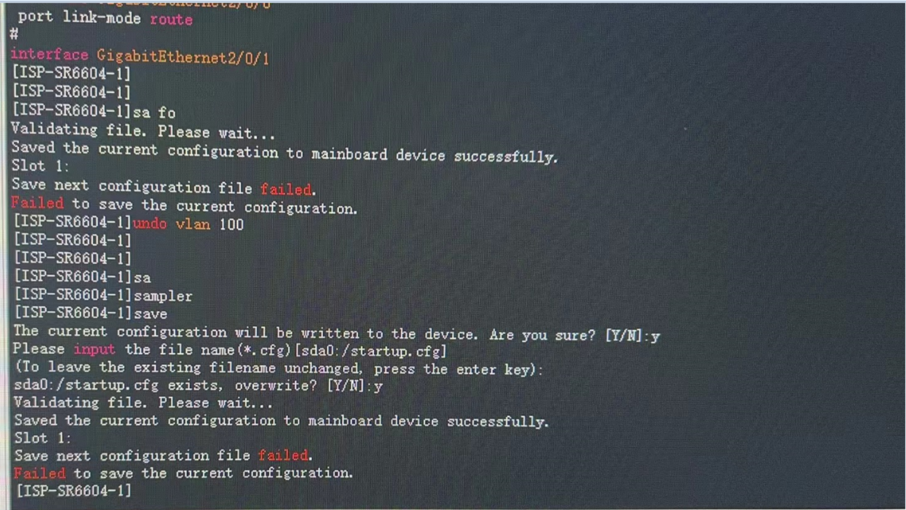

客户最近发现无法保存配置了。设备已上线。这是什么原因呢。内存足够,查看配置文件也存在。单台设备没有irf

dis device查看板卡是否状态为normal
也有可能是flash 有问题,就像U盘 能读不能写似的

检查一下slot1状态吧,好像是slot1异常导致的
粉丝:32人 关注:11人
除了图上的sda0以外有其他存储介质吗?比如flash什么的。
dir /all-filesystems看一下。
