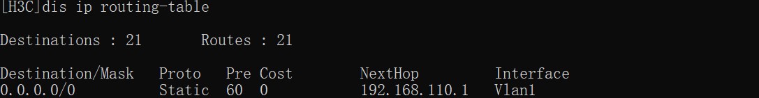

粉丝:0人 关注:5人

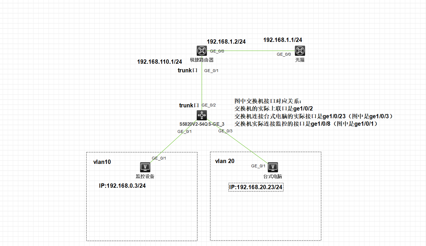

这样划分VLAN,配置静态路由不对吗?

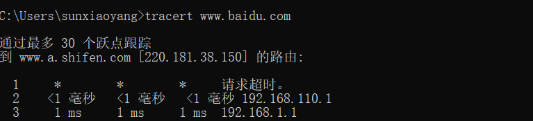

为什么tracert第一个会超时;

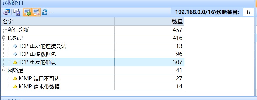

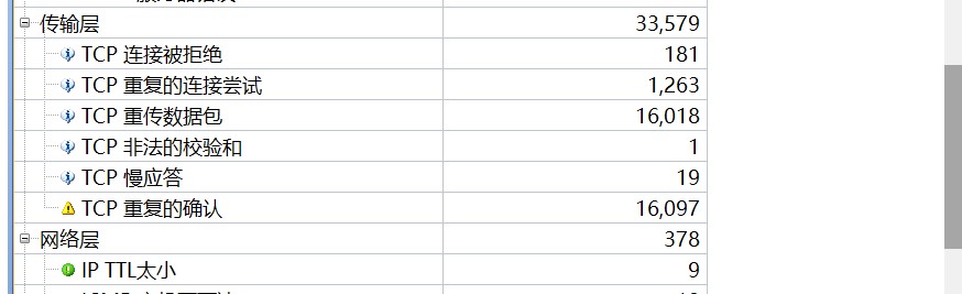

用科来抓包会看到很多TCP的重复ACK报文;
而且有时候打开网页会中断一下。

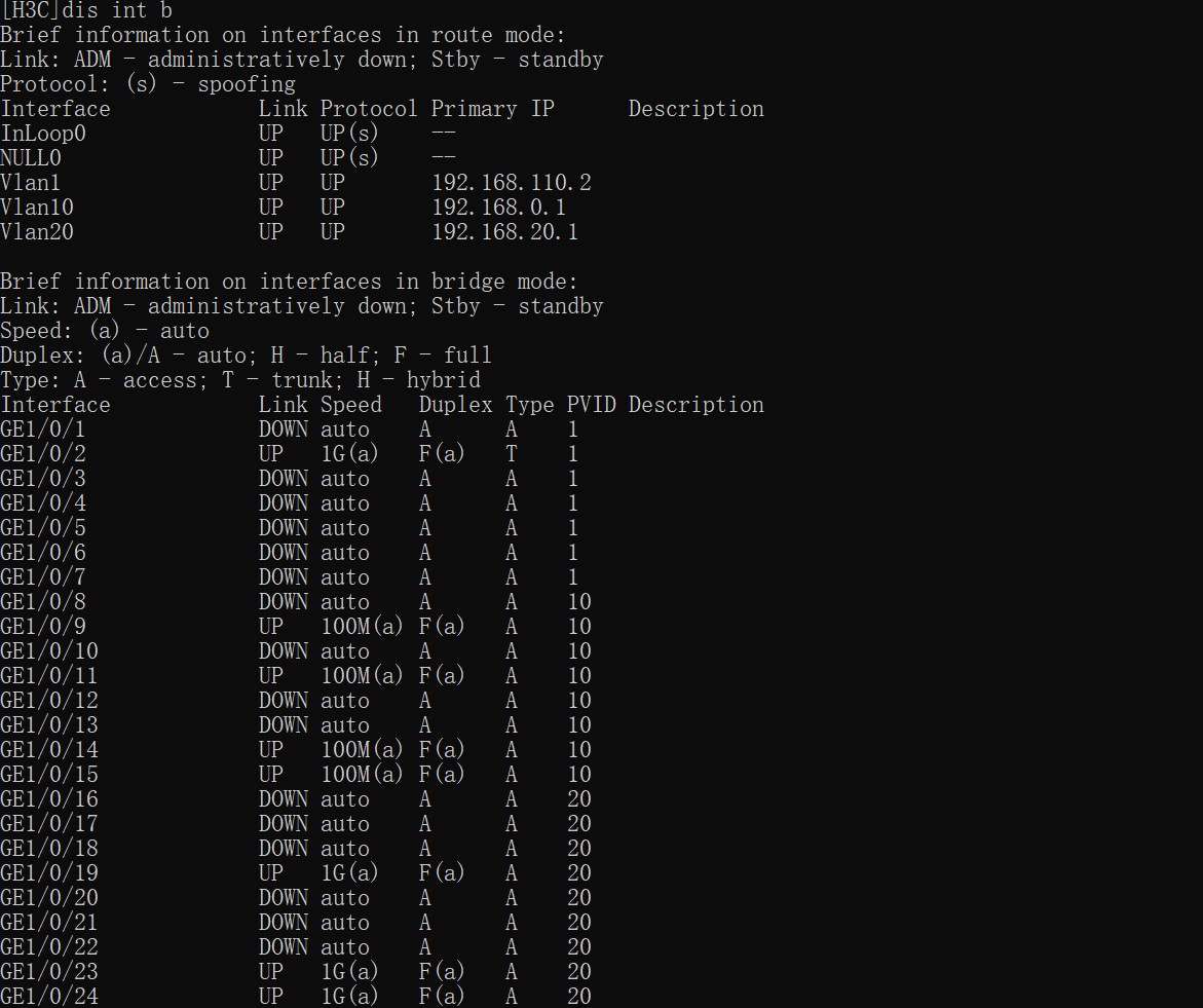

1-VLAN设置

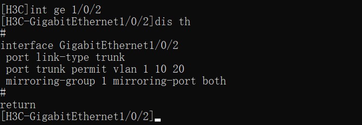

2-交换机上联口设置

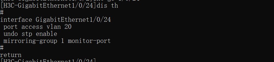

3-镜像监控端口设置

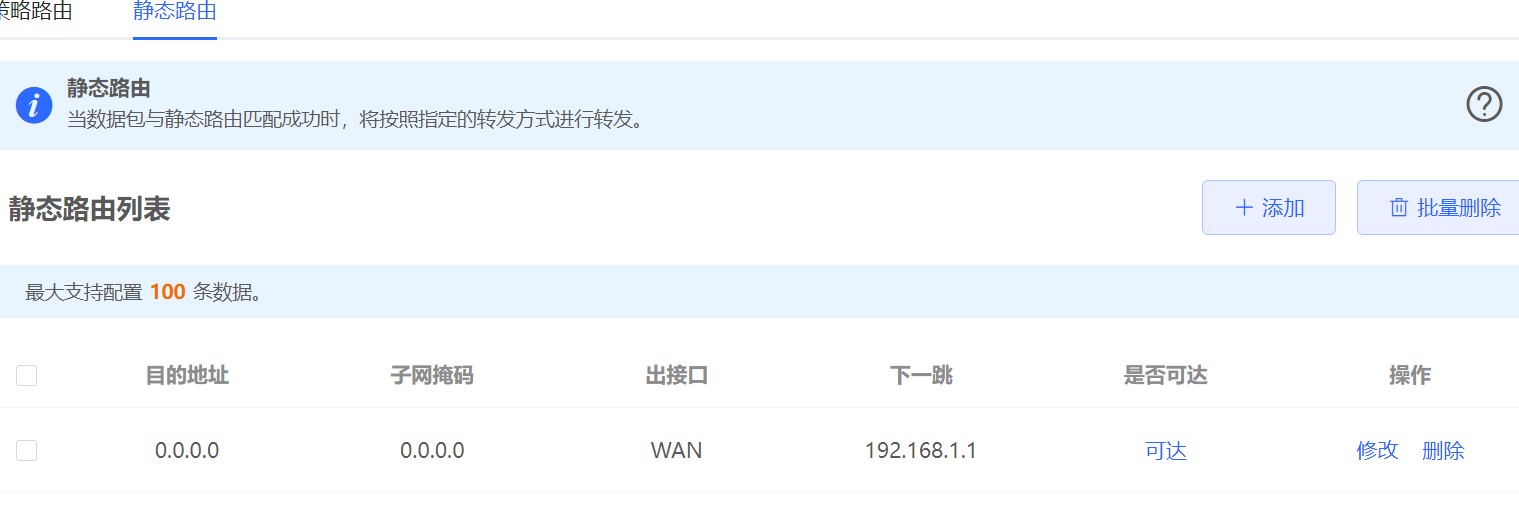

5-路由器静态路由设置
6-路由连接交换机口的设置
问题:
1、tracert超时?(这个是在接口ge 1/0/23,而不是在镜像监控端口进行的)
2、丢包
(1)镜像上联口的抓包情况
(2)路由LAN口的抓包

交换机上配置了undo ip unreachables enable
undo ip ttl-expires enable 导致的
开启
第一条没回显是因为没有配置TTL 回显
需要开启:
ip ttl enable
ip unre enable
粉丝:6人 关注:0人
从你的拓扑图来看,貌似你的网关是在路由器上,但是你的交换机上又写一条默认路由,下一跳为路由器(不过这也没啥影响),配置没什么问题,你的抓包结果跟配置没什么关系。
