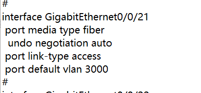

直连不同能学到mac地址,华为的配置是正常能通H3C不同
华为配置如下:

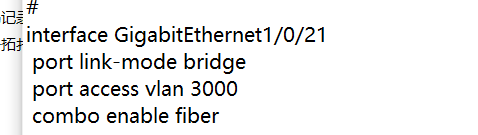

华三配置如下

1、dis int g1/0/21
看一下接口状态,你也关闭自动协商试试
2、手动指定一下速率
int g1/0/21
 speed  1000
duplex full
