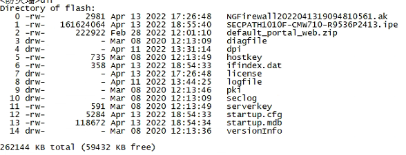

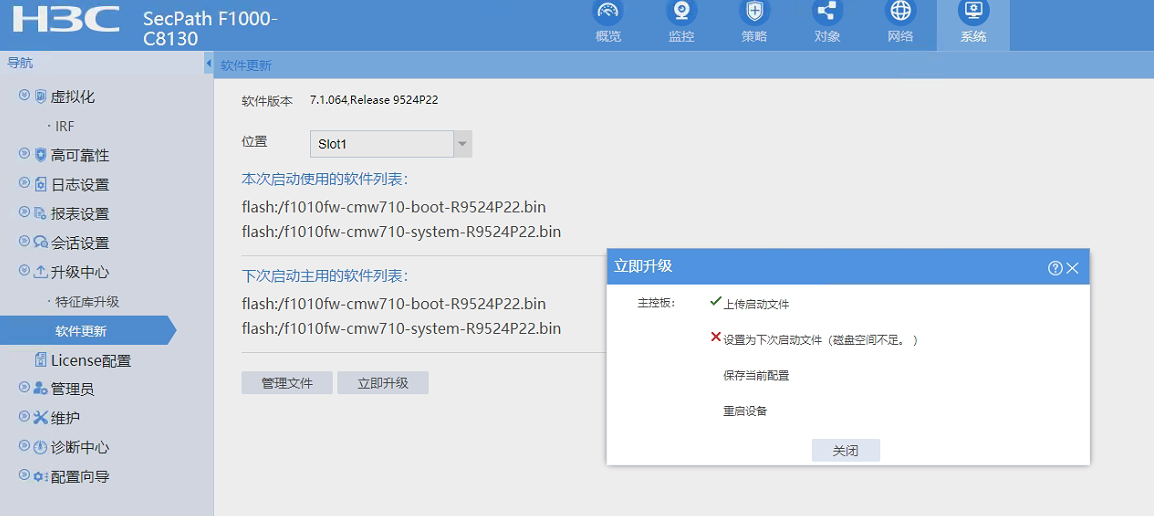

升级不了系统把能删的东西都删了还是不行回收站也清空了(IPE文件是上传上去的)
粉丝:10人 关注:0人
ipe文件是个压缩包,使用ipe文件还需要再解压成bin文件,需要两倍以上的存储空间才可以,可以用bin文件升级
可以了谢谢呀

SECPATH1010F-CMW710-R9536P2413_BIN.zip(154.13 MB) SECPATH1010F-CMW710-R9536P2413_IPE.zip(154.14 MB) 一样大文件
zhiliao_lKnObW 发表时间:2022-04-13
这个文件可以删除吗 default_portal_web.zip
这个是web认证使用的文件,如果不用的话,可以删除,但效果不大,用bin文件可以的

把startup.cfg 备份出来,格式化系统吧 ,通过bootware 升级,按照你下载版本的连接,下面的附录Bootware 升级指导操作
把授权文件.ak先备份出来备份出来,在导回去重新激活应该还可以继续使用,但是得下载特征库了,设备在保吗

直接在命令行下输入:
boot-loader file flash:/XXXXXX.ipe main
看下是否能解压文件,如果不行
配置导出来,进入boot 把原先的bin和system文件都删除了,直接指定ipe文件就可以了啊
