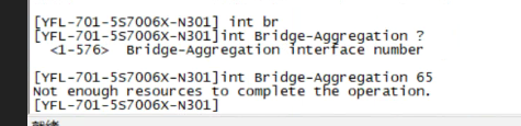

上限576,为什么在65个就不能创建?
上限576,为什么在65个就不能创建?
粉丝:10人 关注:0人
资源不足了,1-576是可以选择的编号,并不是规格上限

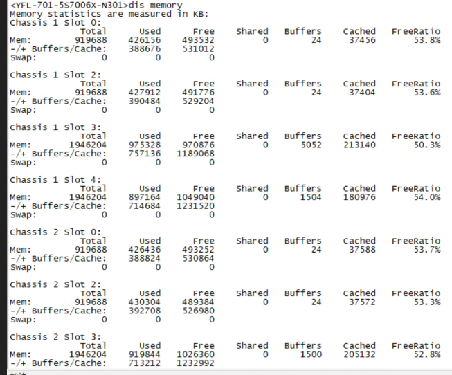

我的CPU和内存都还有空间,不会是硬件不足啊
HDONG 发表时间:2022-04-14 更多>>

是不是把所有的二层接口都已经加入到聚合组了?在没有剩余可用的接口了
你这个问题我也没有遇到过,我的意思是你所有的48电和48光是不是都已经加入到聚合组了,我看你型号是7006X,应该是新设备,还没过保,可以问一下售后,具体原因和规格
我核心堆叠,每台48电48光。合计能起96个啊
发表时间:2022-04-14

聚合组资源不足吧
