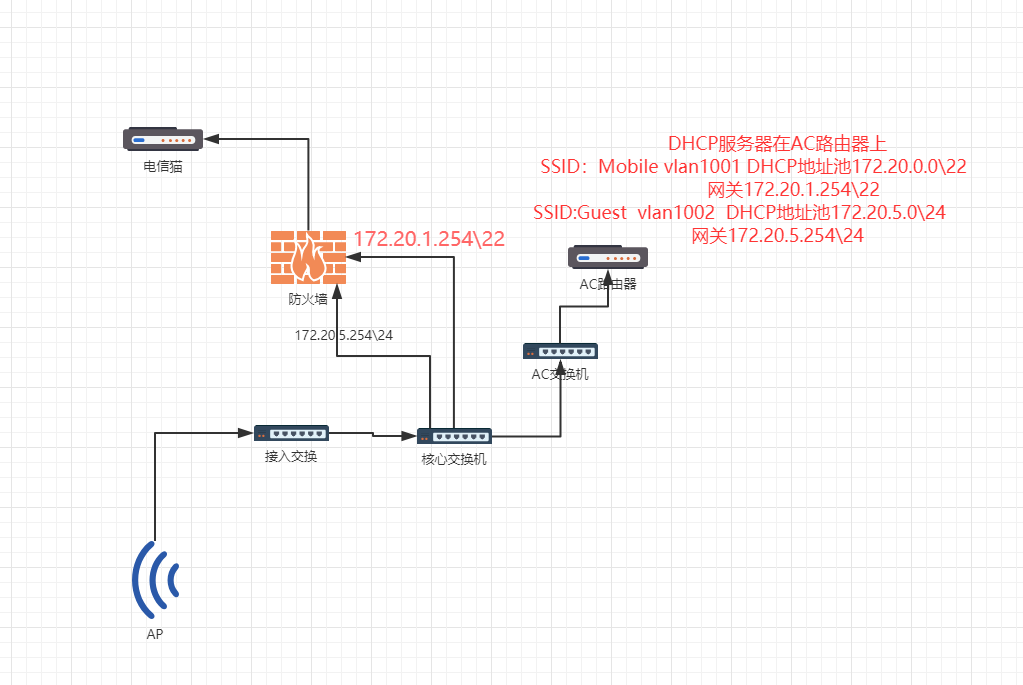

AC控制器DHCP部分用户获取不到IP地址
2018-08-13提问
  • 1收藏,2802浏览
Mobile WIFI总共300个手机用户有十几个左右手机无法获取到IP地址,但是可以连接guest WiFi  guest一般连接用户50个左右
AC控制器是H3CWX3010E
AC交换机是H3CWX3010E-LSW
核心交换机H3CS5500
余sir 八段

可以手动配置ip,看能否ping通网关,如果可以,那就排查DHCP配置问题,如果不行,说明二层网络不通,希望可以给你提供思路
回复余sir:
谢谢你的回答! 问题解决了。更换了DHCP的网关地址就可以获取了

设置静态IP是没问题的,但是DHCP有问题的话大部分用户都能获取到IP地址
zhiliao_OKMhD 发表时间:2018-08-13
回复zhiliao_OKMhD:
地址池足够大了,部分有问题的终端有没有规律,比如在某个AP下面,进一步排查的话,就要通过display dhcp 的状态,看看这些异常终端的dhcp卡在哪一步,或者debug dhcp packet,如果没有操作过,最好还是通过售后400确认下
余sir 发表时间:2018-08-13
但是他们连接另一个SSID可以获取到
回复余sir:
zhiliao_OKMhD 发表时间:2018-08-14
