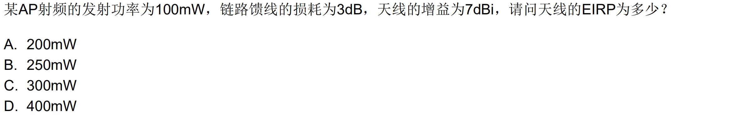

EIRP = P – Loss + G这个公式,问下大家怎么计算出此题的答案,可以给个计算步骤吗   谢谢了

损耗3 增益7,数学加减一下 是不是相当于增益为4dB,100mW增益4dB 比3dB多一点,那就是200+,答案里250mW看起来最接近
3dB的增加代表一倍的关系。

100mV增益4dB-->那就是200+,这个过程是怎么算来的,还是有什么数据表对应关系,把值代入公式那这个公式是怎样的EIRP=100-3+7(这样肯定不对),应该还涉及到了单位的数据转换吧

3dB的增加代表一倍的关系。
