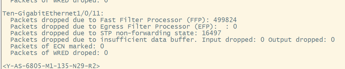

  交换机下联口  有的接口用display packet-drop interface 命令查看的时候发现FFP丢包过多,通过排查发现凡是接口FFP丢包过多的,其接口上都配置了ACL策略。想问一下这个对业务有没有影响,还有接口上的STP 掉包也很多,请问这些对业务有影响吗,是正常的现象吗?
没影响,FFP丢包本身就是QOS引起的

请问一下 那个STP non-forwarding state 也有很多掉包 这对业务有影响吗

没影响,这是被STP屏蔽的包

端口被阻塞,但是一直在发包
