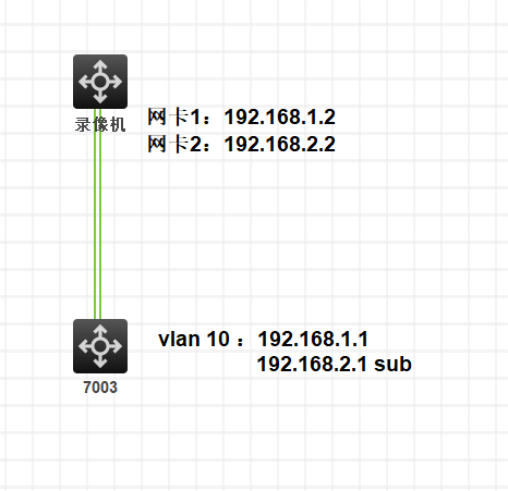

想问一下这样连在交换上有什么影响吗
2022-04-14提问
  • 1收藏,1875浏览
客户把录像机两个网口都接到交换机上了,反应只有一个地址能通
最佳实践是2个接口划分2个VLAN,而不是配置sub地址
粉丝:114人 关注:1人
问题是没有问题,同一个录像机只能存在一个网关。总有块网卡不能跨网段通信
段
粉丝:人 关注:人
这样不行,交换机给你回包的时候不知道用主地址还是sub 地址给你回,所以才导致有一个通,一个不通。按照靓仔说的做法改一下就行了
