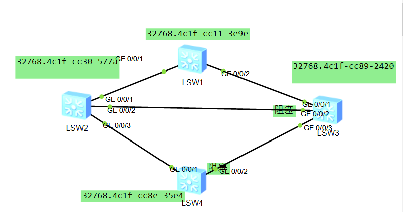

该二层环网运行了rstp协议,在选择指定端口的时候老师说得是先比较网桥到根桥的cost 一样的话比较网桥id 一样的话再比portid

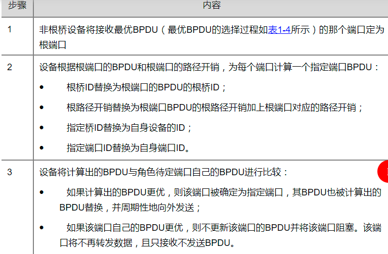

但是我看到华三的产品文档是这样的

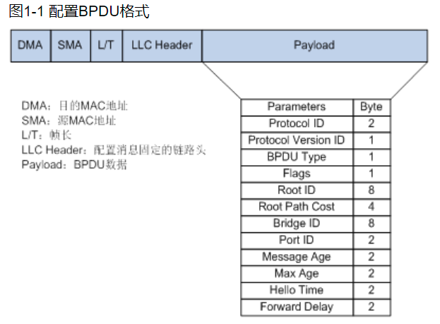

这里面说的是用新生成的bpdu与最原始每个端口发的bpdu比较吗?
那sw2来说 g0/0/1是根端口,那么根据步骤2生成bpdu “根桥id替换为根端口的bpdu的根桥id。“那不就是sw1的bid吗,那肯定最小优先级最高啊。
所以怎末可能出现计算出的bpdu比不过原始自己的bpdu呢?

不与原始的比较,你原始的端口角色都确定了为什么要比?他整个流程是这样的:先比BID来选根桥,根桥选完就选端口角色,根桥上面的都是指定端口,其它的交换机上都选个根端口,也就是到根桥最优的端口,然后每一条线上选个指定端口,根据BPDU的优先级来选,那么根桥就像之前说的都是指定口,到最后没选完的就是阻塞口,但是RSTP阻塞口有2种,一般只会出现一种,所以才会有了第三次对比

这里面说的是用新生成的bpdu与最原始每个端口发的bpdu比较吗?如果是怎末可能出现计算出的bpdu比不过原始自己的bpdu呢?
