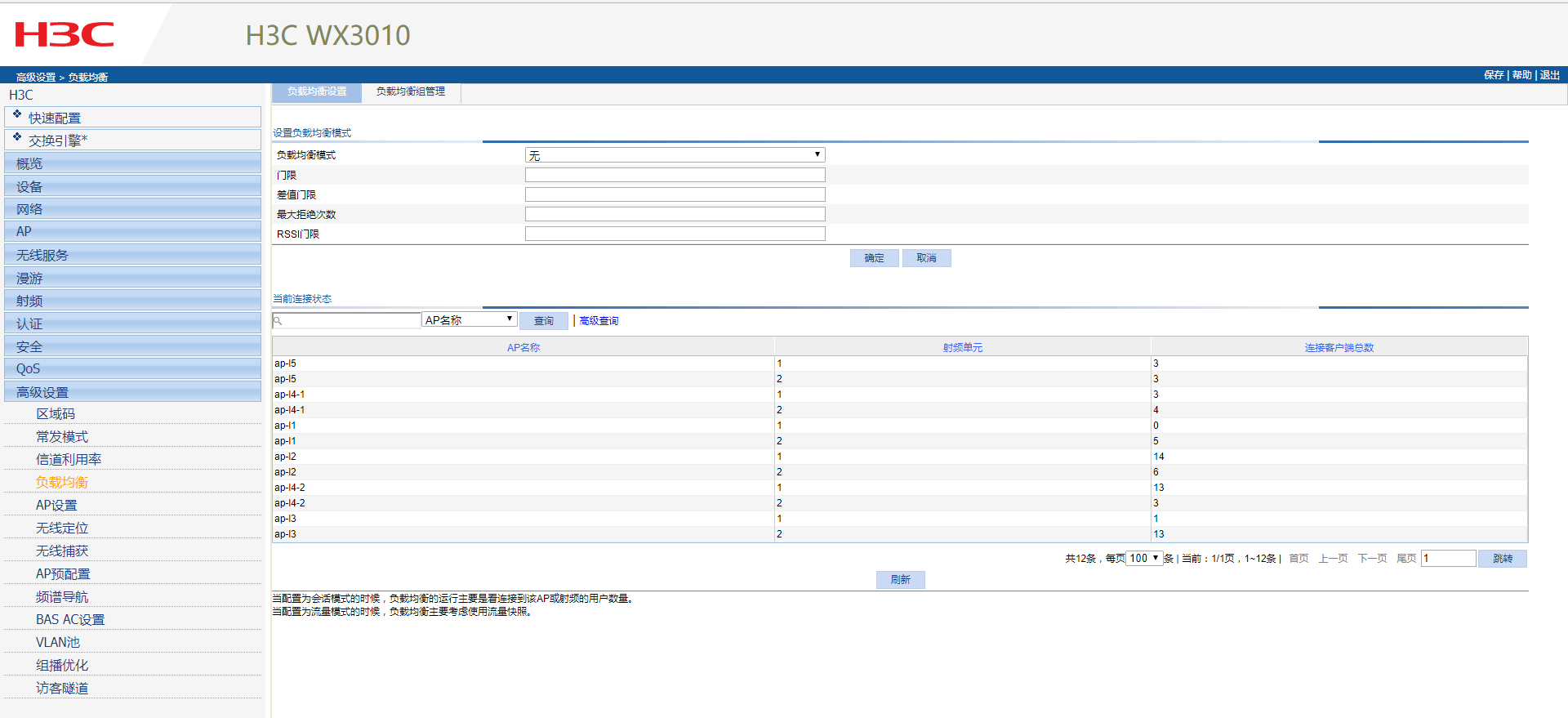

我们公司一共4.5层楼,一共使用了大概6.7个AP(有的楼层放了2个,每个AP设置了相同的SSID和密码)。有同事反馈,不同楼层之间的wifi无法自动漫游(假如我在2楼手机连接了2楼wifi,然后我去了3楼,但是我的手机不会自动切换为3楼的wifi,依然连接着2楼信号稍弱wifi。除非你手动关闭手机wifi功能再打开,才会连接上信号更强的3楼wifi。)无法实现主动漫游,测试终端漫游时只能等待接入AP的信号减弱至完全无法接入时,才会中断与原无线AP连接,然后重新连接到信号强度好的AP上去。
我们公司用的AC是H3C WX3010系列的,AP为WA2620i-AGN。
请教一下该如何解决这个问题,困扰了很久了。谢谢。

漫游主动性的终端的特性,按你的描述楼层间的型号隔离度不大,终端判断原AP信号仍然可用的情况下不发起漫游。建议您参考下案例https://zhiliao.h3c.com/Theme/details/6678
请问一下是否可以在负载均衡里面设置呢?详情请看一下我的答案
zhiliao_AJBTl 发表时间:2018-08-14 更多>>
