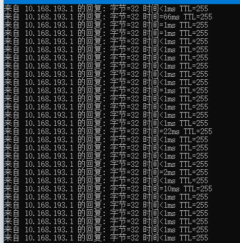

两台S5560-30F-EI,内网接入了310+摄像头,ping 路由延时不稳定。有没有解决办法

disp interface link-info,查看端口流量大不大
不超过2%

1、偶尔延迟高一下,光模块、光纤的可能性大一些,尤其是非原厂的光模块
2、看录像有没有丢帧的情况,如果没有的话不用管,因为交换机cpu 对ping的操作优先级低于转发业务,优先转发业务流量
3、终端ping 终端检查一下

监控不卡顿问题不大
