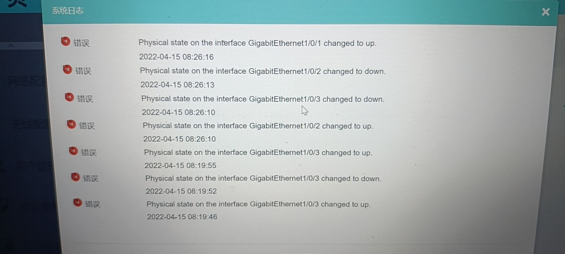

局域网内登不上web界面,然后上不了网,访问不到网址,直连登上web页面后发现连接不到网络报错信息如下,能不能请教一下

你现在日志报的时间是刚才8:20 ,和你做昨天重启没有关系,还是网线的事情,或者是对端设备的事情

你看你这个日志是不是频繁的一致在提示,如果是,那么你这个端口直接连你的电脑,看还出现提示不,如果不出现,那就是对端的事情。

看图片的话,感觉这个1-3口的物理状态不断UP/DOWN,更换下网线看一下?会不会是网线质量问题,或者观察下AC设备有没有重启过。

AC设备我昨天重启过,有影响吗?
zhiliao_kmlElI 发表时间:2022-04-15
昨天重启的话,到没什么影响。设备还在保的话,可以收集一份设备的诊断信息,反馈给H3C的400售后技术吧
