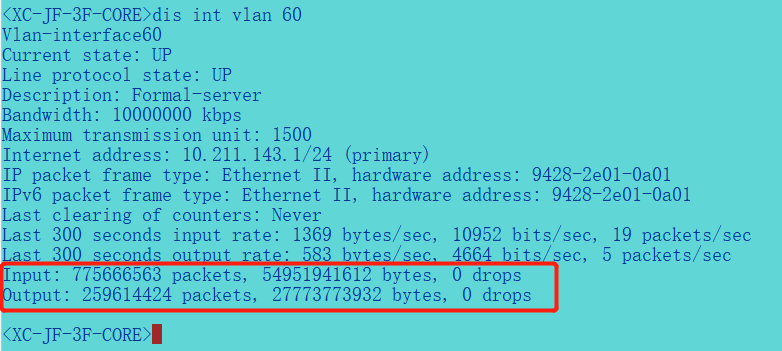

想部署某态势感知设备,但是需要统计服务器vlan的流量大小来选型,一个一个接口统计的话,太麻烦了,用dis int vlan查看的,那个统计,是最近5分钟这个vlan60的总流量么?
粉丝:32人 关注:11人
不是,这两个是端口收发过的报文总量。

只能查看vlan下面有哪些接口,然后到接口下面,一个一个统计?
且听风吟 发表时间:2022-04-15 更多>>
粉丝:7人 关注:8人
可以基于vlan 做流统观察一下看看
