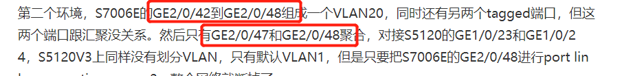

第二个环境,S7006E的GE2/0/42到GE2/0/48组成一个VLAN20,同时还有另两个tagged端口,但这两个端口跟汇聚没关系。然后只有GE2/0/47和GE2/0/48聚合,对接S5120的GE1/0/23和GE1/0/24,S5120V3上同样没有划分VLAN,只有默认VLAN1,但是只要把S7006E的GE2/0/48进行port link-aggregation group 2,整个网络就断掉了。
检查了一下,两个环境的端口都是access类型,除了两个tagged端口,其他都是untagged端口,实在想不明白。难道最后一个端口不允许聚合?S5120V3前面24是光口,后面还有8个千兆电口,所以GE1/0/24不是最后一个端口,但在S7006E上,48就是那个板卡的最后一个端口了。
