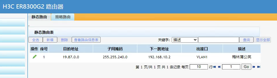

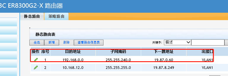

下图是配置总部与分公司蒲公英VPN路由器的信息, 19.87.0.60 是总部蒲公英VPN的WAN口地址 ;  192.168.10.2 是分公司蒲公英VPN的WAN口地址
1、总部
2、分公司

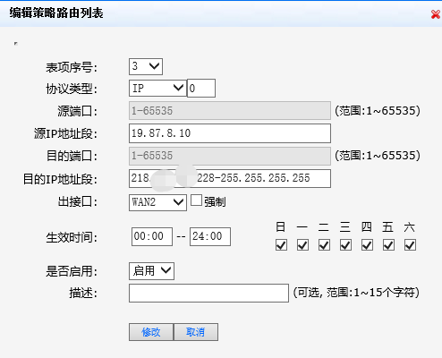

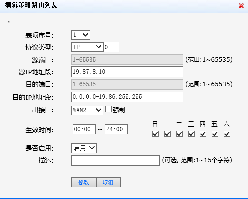

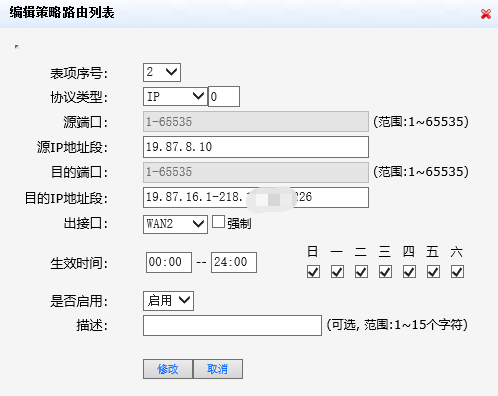

  公司内网网关:19.87.0.1   子网掩码:255.255.240.0   如下是其中一台服务器的策略路由,并出接口
真是开了天眼,蒲公英?
如果蒲公英之间隧道已经建好,你把明细路由的下一跳指向蒲公英设备即可
