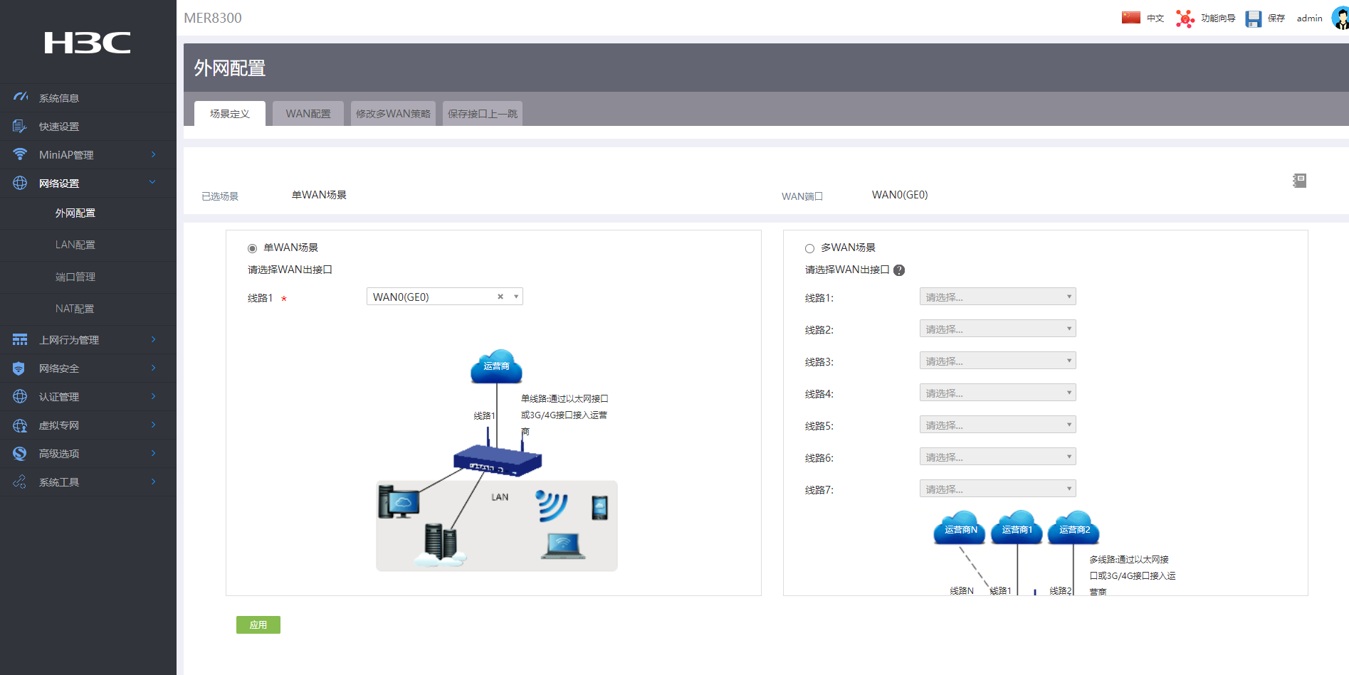

现在MER8300路由器上配置了一条wan口的专线,和一条缺省路由(指向专线)。现在需要新增一条外网,实现双wan口,那么静态路由那里怎么写。

选了,然后删掉缺省路由,然后断网

上面的我配过,但是因为要缺省路由,流量还是只会走G0口

配置多wan我记得不用配置路由,都是内置运营商路由表了

不配置路由上不了网

新的H3C是可以不配置缺省路由

你选择多wan场景了吗?

选了,然后删掉缺省路由,然后断网
