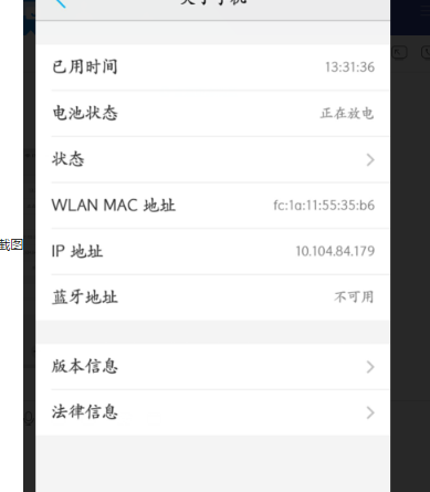

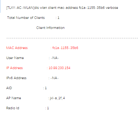

AC查看终端的ip地址和终端实际获取的IP地址不一样

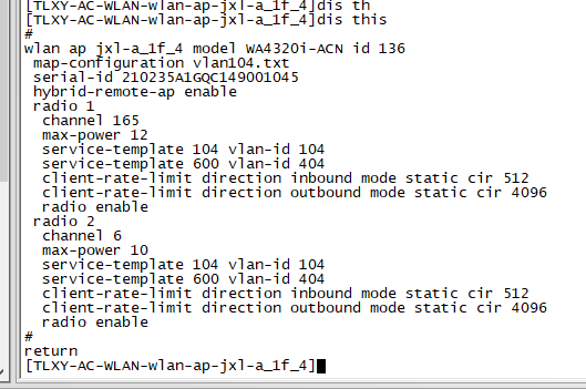

终端所连接的SSID时本地转发
wlan service-template 104 clear
 ssid TLU-STUD bind WLAN-ESS 104
 client forwarding-mode local
 service-template enable
interface WLAN-ESS104
 port link-type hybrid
 undo port hybrid vlan 1
 port hybrid vlan 104 untagged
 port hybrid pvid vlan 104
 mac-vlan enable

感觉是地址池信息没有刷新,毕竟MAC一样,除非ARP攻击否则应该不会一样的,而且不在一个网段里面,可以注意看下是不是有其他的地址池给终端分配了这个地址
一般是无线服务绑的什么VLAN就获取什么网段的地址的,感觉可能还是配置的问题导致的

10.99是集中转发的地址,地址池就在ac上,10.104是本地转发的地址,地址池由专门的dhcp服务器,主要是ac看到的地址不对。。。感觉有问题
