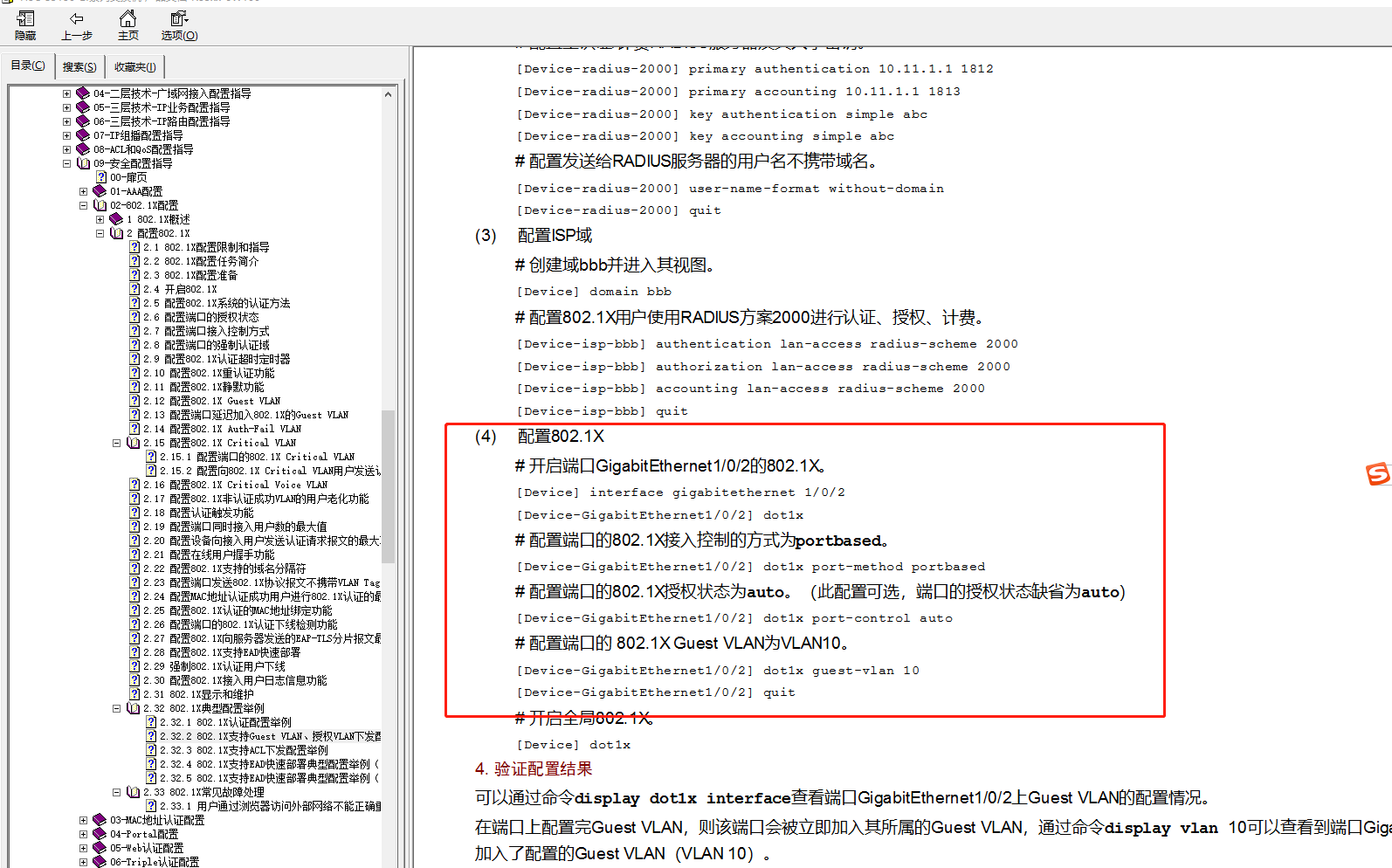

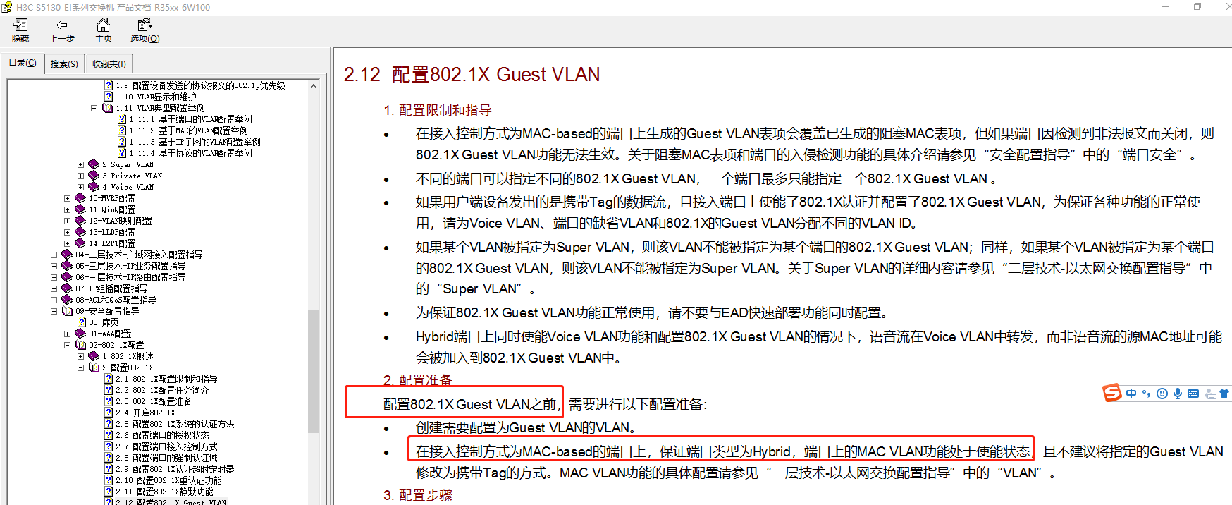

我看说明是这么写的,
可是实际配置的例子里面又没有要求是hybrid口,且配置例子过于简单:
有人能帮忙解释下,或者有没有更详细的配置流程。多谢了啊

回复alexender:
不是,上面文档写的是基于mac的802.1x需要hybrid口,下面举例举得是基于端口的802.1X,portbased
Pollyanna 发表时间:2022-04-15

说明是MAC-based的方式需要修改接口未hybrid模式
例子里面的接入方式配置的是port-based,没问题啊
alexender 知了小白
access 口,需要配置port-based;不支持同时配置mac认证
hybrid口,需要配置为mac-based, 且开启mac-vlan enable; 可以和mac 认证同时配置;
